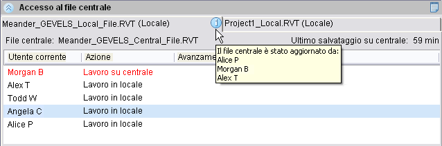

Quando si utilizza una copia locale di un file di progetto, selezionare la scheda corrispondente nel riquadro Accesso al file centrale per controllare se il file centrale è stato aggiornato da altri utenti.
Se il file centrale è stato modificato da altri utenti, l'icona
viene visualizzata accanto al nome del file locale. Portare il cursore sopra l'icona per visualizzare una descrizione comandi con il nome dell'utente che ha aggiornato per ultimo il file centrale.
Se si sceglie la scheda Collabora
gruppo Sincronizza
Ricarica ultime modifiche durante una sessione di Revit per aggiornare la copia locale del file di progetto con le modifiche apportate al file centrale, l'icona
scompare dalla scheda del progetto nel riquadro di accesso al file centrale di Worksharing Monitor.
