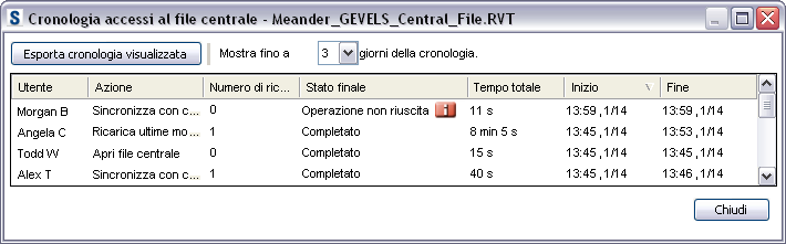

È possibile accedere alla finestra di dialogo Cronologia dal riquadro Accesso al file centrale di Worksharing Monitor.
Nel riquadro Accesso al file centrale sono visualizzate solo le attività correnti relative ad un progetto. Per visualizzare la cronologia più recente (fino a 5 giorni prima) degli accessi effettuati al file centrale del progetto, utilizzare la seguente procedura.
Come visualizzare la cronologia degli accessi al file centrale
Nella finestra di dialogo Cronologia vengono visualizzate le informazioni su tutte le azioni che interessano il file centrale per il progetto Revit selezionato. Se un'operazione di accesso al file centrale non è andata a buon fine, fare clic su
per visualizzarne il motivo. Vedere Se un'operazione di sincronizzazione con il file centrale non viene completata.
Come esportare la cronologia in un file
