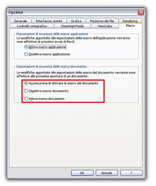

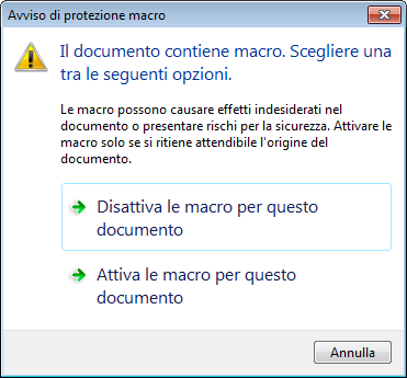

- Quando si eseguono macro sulle cartelle, per ogni file potrebbe essere visualizzata una finestra di dialogo simile alla seguente:
