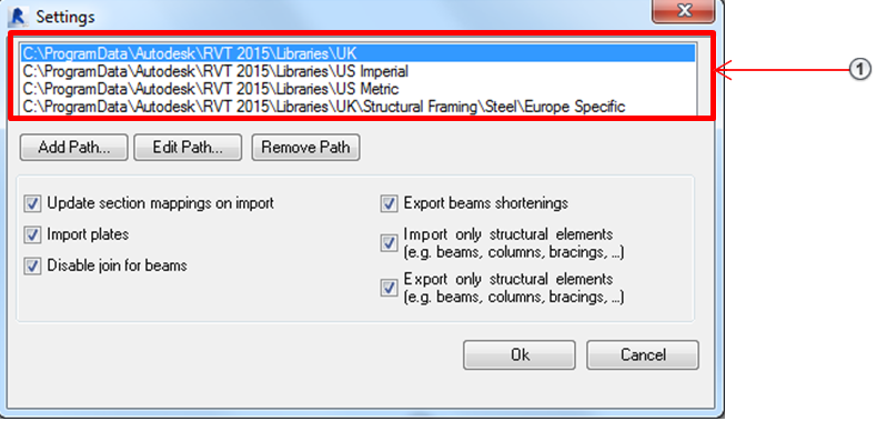

Specificare le opzioni per l'importazione e l'esportazione di elementi tra Advance Steel e Revit.
È possibile accedere alla finestra di dialogo Impostazioni nella scheda Moduli aggiuntivi > pannello Advance Steel Extension nella barra multifunzione e individuare le seguenti opzioni:
- Configurazione del percorso per la libreria di Revit - Definizioni di sezioni in acciaio
- Aggiorna mappaggi di sezione: consente di importare le definizioni di mappaggio manuale da salvare nel database.
- Importa piastre: consente di importare piastre in Revit.
- Disattiva giunto per travi: consente di disattivare il giunto automatico di Revit per le travi in acciaio durante l'importazione.
- Esporta accorciamenti trave: esporta gli accorciamenti in Advance Steel per le travi unite automaticamente da Revit.
- Importa solo elementi strutturali ed Esporta solo elementi strutturali : consentono di attivare o disattivare l'importazione/esportazione soltanto degli elementi strutturali (travi, pilastri e così via).
