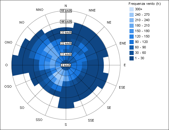

Rosa dei venti annuale (Distribuzione frequenza)
Questa rosa dei venti mostra gli stessi dati della rosa dei venti Distribuzione velocità, ma la scala radiale adesso rappresenta la velocità del vento anziché la percentuale di tempo. I segmenti colorati di ogni raggio rappresentano inoltre le ore anziché la velocità del vento.

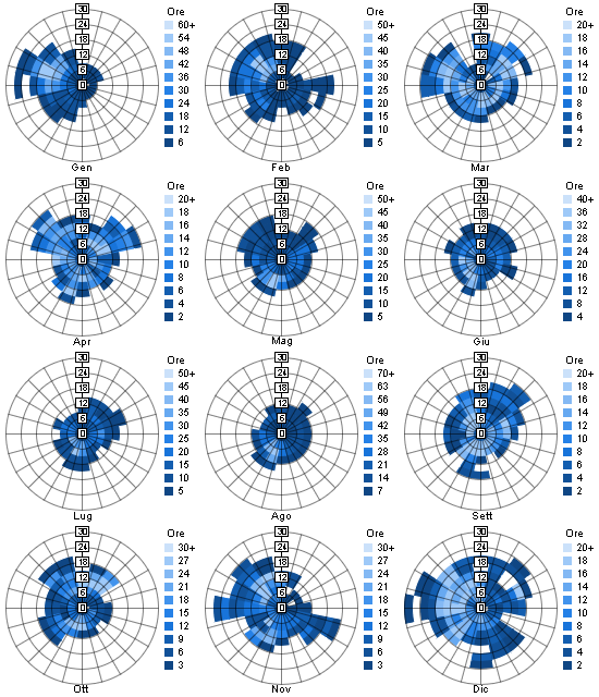

Rose dei venti mensili
Queste rose dei venti mostrano la distribuzione della frequenza per ogni mese dell'anno.
