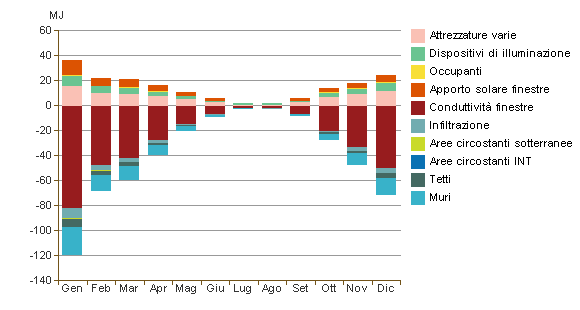

Carico di riscaldamento mensile
Durante la revisione di un'analisi energetica nella finestra di dialogo Visualizza risultati e confronta, questo diagramma mostra i carichi di riscaldamento cumulativi del modello analizzato per ogni mese.
Nota: Disponibile come vantaggio di Autodesk® Subscription.
Nota: Questo grafico non rappresenta il carico di riscaldamento di picco utilizzato per il dimensionamento del sistema di riscaldamento. Non rappresenta inoltre i carichi di riscaldamento generati dall'aria di ventilazione, che hanno un impatto notevole nel caso di edifici densamente popolati.
Esempio: nel grafico sopra, il valore negativo più grande per gennaio corrisponde a Conduzione finestre. Ciò significa che la dispersione di calore per conduzione attraverso le finestre rappresenta il maggiore fabbisogno di calore a gennaio. Tuttavia, le varie attrezzature (tra cui carichi delle prese, computer, apparecchiature da ufficio e così via) riducono tale fabbisogno.
Per ridurre il carico di riscaldamento del progetto, utilizzare il grafico per identificare il componente critico. In questo esempio, le finestre sono la causa della dispersione di calore maggiore, a differenza di tetti e muri che disperdono quantità minori di calore. Di conseguenza, è consigliabile concentrarsi sulle finestre e ridurne il valore U per ridurre il carico di riscaldamento.
