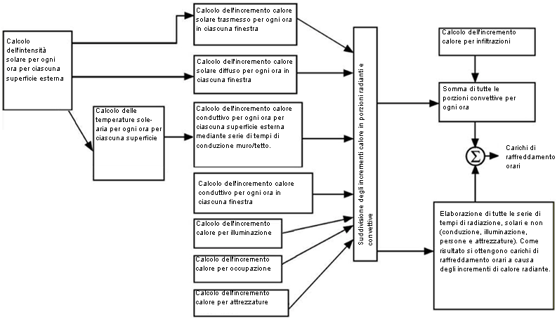

La maggior parte delle fonti di calore trasferisce energia in un locale mediante una combinazione di convezione e radiazione. La parte convettiva dell'incremento di calore diventa immediatamente carico di raffreddamento. La parte radiativa deve prima essere assorbita dalle finiture e dalla massa delle superfici interne dei locali e diventa carico di raffreddamento solo quando viene trasferita in seguito per convezione da quelle superfici all'aria del locale. Pertanto, gli incrementi di calore radiante diventano carichi di raffreddamento su un periodo di tempo protratto.
Panoramica sul metodo RTS
