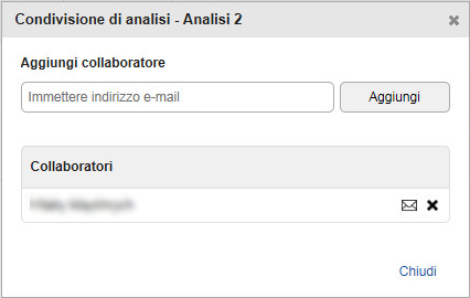

  3. Individuare la riga contenente l'analisi da condividere e fare clic sull'icona di condivisione .
  4. Nella finestra di dialogo Condivisione di analisi, immettere l'indirizzo e-mail utilizzato dal collaboratore per eseguire il login all'account Autodesk e fare clic su Aggiungi.
    L'indirizzo e-mail deve essere utilizzato nelle credenziali di un account Autodesk già esistente. Il collaboratore aggiunto viene visualizzato nell'elenco sotto Collaboratori.
  5. Fare clic su per inviare al collaboratore un'e-mail di invito contenente il collegamento all'analisi selezionata.
  6. Aggiungere un altro collaboratore o chiudere la finestra di dialogo Condivisione di analisi.

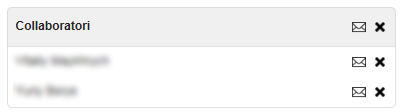

    Nella pagina del progetto, dopo la condivisione dell'analisi, l'icona Condividi accanto all'analisi viene modificata in .
Se vengono aggiunti più collaboratori all'elenco, è possibile fare clic su nella riga Collaboratori per inviare e-mail di invito a tutti.
Per rimuovere i collaboratori dall'elenco di condivisione:
