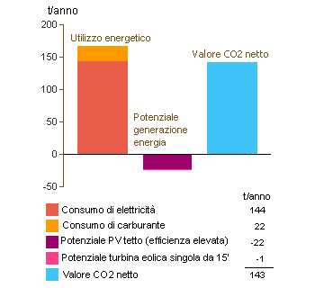

Durante la revisione di un'analisi energetica nella finestra di dialogo Visualizza risultati e confronta, questo grafico riepiloga le emissioni di CO2 stimate associate al consumo di energia per il modello analizzato.
Nota: Disponibile come vantaggio di Autodesk® Subscription.
Il grafico illustra la seguente equazione:
CO2 utilizzo energetico — CO2 potenziale generazione energia = CO2 netto

Parametro Descrizione
Utilizzo energetico Stima delle emissioni di CO2 prodotte annualmente dal consumo di carburante ed elettricità per il modello analizzato.
Potenziale generazione energia Valore negativo che rappresenta le tonnellate di carbonio che potrebbero essere eliminate dal progetto se si utilizzasse una fonte di energia rinnovabile anziché l'energia prodotta dalla rete elettrica.
Questo valore include la stima dell'energia rinnovabile in loco prodotta grazie al Potenziale PV tetto (elettricità da energia solare) e al Potenziale turbina eolica (una turbina) per il progetto, in base a clima e geometria.
Valore CO2 netto Emissioni di CO2 totali prodotte dal consumo energetico del progetto, meno il potenziale di generazione di energia.
