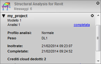

Per visualizzare l'elenco di tutti i messaggi, utilizzare una delle seguenti opzioni:
Il messaggio più recente viene visualizzato in alto. Espanderlo per visualizzare ulteriori dati di analisi.
Fare clic sul collegamento Completata per aprire il rapporto dell'analisi. Fare clic sul nome di un progetto, un modello o un'analisi per aprire la scheda relativa a tale progetto, modello o analisi sul sito Web di Autodesk® 360 Structural Analysis. Per eliminare un messaggio, fare clic su .
