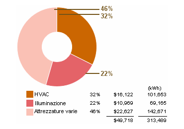

Durante la revisione di un'analisi energetica nella finestra di dialogo Visualizza risultati e confronta, questo diagramma mostra il consumo di elettricità stimato per gli utilizzi finali principali, tra cui riscaldamento, ventilazione e aria condizionata, illuminazione e attrezzature.
Nota: Disponibile come vantaggio di Autodesk® Subscription.
Le attrezzature includono computer, ascensori e dispositivi di altro tipo.
Per ogni utilizzo finale, il grafico mostra la percentuale di consumo elettrico totale, i costi e i kilowatt all'ora. Identificare l'utilizzo finale che richiede la quantità maggiore di elettricità consente di elaborare strategie appropriate per ridurre il consumo energetico totale del progetto.
