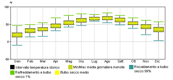

Dati di progettazione mensili
Durante la revisione di un'analisi energetica nella finestra di dialogo Visualizza risultati e confronta, questo grafico fornisce i dati sulle condizioni di progettazione esterna.
Nota: Disponibile come vantaggio di Autodesk® Subscription.
Utilizzare questi dati per analizzare le condizioni che influiscono sul calcolo dei carichi per il dimensionamento dei sistemi di riscaldamento e raffreddamento.
Parametro Descrizione
Raffreddamento a bulbo secco 1% La temperatura del bulbo secco esterna utilizzata per calcolare i carichi di raffreddamento. Il valore 1% indica che la temperatura esterna verrà superata di un valore pari all'1% del numero di ore durante una anno meteorologico tipico.
Min/Max media giornaliera mensile Le temperature del bulbo secco minima e massima giornaliere medie per ogni mese.
Bulbo secco medio La media mensile di tutte le temperature del bulbo secco rilevate ogni ora.
Riscaldamento a bulbo secco 99% La temperatura del bulbo secco esterna utilizzata per calcolare i carichi di riscaldamento. Il valore 99% indica che, in media, la temperatura esterna verrà superata di un valore pari al 99% del numero di ore in un anno.
