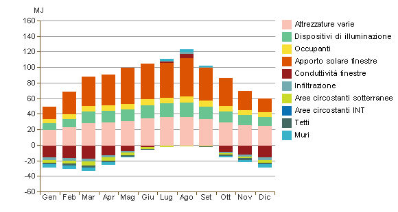

Quando si esamina un'analisi energetica nella finestra di dialogo Visualizza risultati e confronta, viene visualizzato un grafico che mostra i carichi di raffreddamento cumulativi del progetto per ogni mese.
- I valori positivi rappresentano le richieste di raffreddamento che devono essere soddisfatte dal sistema di raffreddamento o da altri mezzi.
- I valori negativi compensano il bisogno di raffreddare. Ad esempio, la conduzione tramite una finestra chiusa potrebbe rappresentare una fonte di raffreddamento per l'edificio durante le ore notturne, se la temperatura ambiente è sufficientemente bassa.
Nota: Questo grafico non rappresenta il carico di raffreddamento di picco utilizzato per il dimensionamento del sistema di raffreddamento. Non rappresenta inoltre i carichi di raffreddamento generati dall'aria di ventilazione, che hanno un impatto notevole nel caso di edifici densamente popolati.
Esempio: nel grafico riportato sopra, i carichi di raffreddamento maggiori sono richiesti in agosto a causa dell'apporto solare o dell'incremento di calore solare radiante attraverso le finestre. A confronto, gli incrementi di calore attraverso i muri sono trascurabili. Pertanto, è consigliabile ridurre l'indice di riscaldamento alla radiazione solare delle finestre prima di investire nel miglioramento dell'isolamento dei muri.
