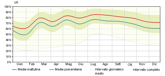

Durante la revisione di un'analisi energetica nella finestra di dialogo Visualizza risultati e confronta, questo diagramma mostra l'intervallo annuale dei valori di umidità relativa.
Nota: Disponibile come vantaggio di Autodesk® Subscription.
Per umidità relativa s'intende la quantità di vapore acqueo presente in una miscela gassosa di aria e vapore acqueo.
Poiché l'umidità può variare notevolmente nel corso della giornata, ed è generalmente più elevata al mattino, il grafico mostra la media mattutina e la media pomeridiana.
L'intervallo giornaliero medio rappresenta la differenza tra i valori medi giornalieri di umidità relativa massima e minima rilevati nel corso di un mese. L'intervallo completo include i valori di umidità assoluta massima e minima rilevati nel corso del mese.
