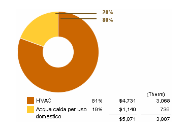

Durante la revisione di un'analisi energetica nella finestra di dialogo Visualizza risultati e confronta, questo grafico confronta il consumo di carburante stimato per HVAC (riscaldamento, ventilazione e aria condizionata) e il consumo per la produzione di acqua calda sanitaria.
Nota: Disponibile come vantaggio di Autodesk® Subscription.
I carburanti principali comprendono olio combustibile, gas naturale, propano e altre risorse.
Il grafico mostra la percentuale di consumo complessivo di carburante, costi, e numero di therm per ogni utilizzo finale. Identificare l'utilizzo finale che richiede la quantità maggiore di carburante consente di elaborare strategie appropriate per ridurre il consumo energetico totale del progetto.
