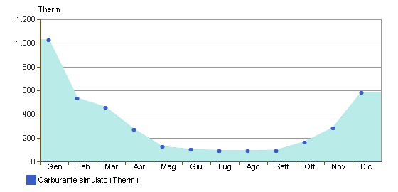

Consumo di combustibile mensile
Durante la revisione di un'analisi energetica nella finestra di dialogo Visualizza risultati e confronta, questo grafico visualizza il consumo di carburante mensile stimato per il progetto.
Nota: Disponibile come vantaggio di Autodesk® Subscription.
Se il progetto utilizza combustibile per il riscaldamento (anziché fonti di calore elettriche), il consumo di combustibile aumenta durante i mesi freddi dell'anno.
