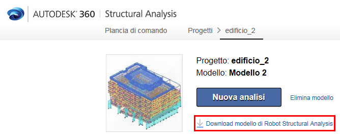

Il modulo Robot Structural Analysis effettua analisi nel cloud. È possibile scaricare un modello Robot Structural Analysis con o senza risultati dal sito Web Autodesk® 360 Structural Analysis.
Per scaricare il modello della struttura senza risultati
- Nella scheda Progetti, selezionare un progetto.
- Nella pagina del progetto, selezionare un modello da scaricare.
- Fare clic sul collegamento Scarica modello di Robot Structural Analysis.
- Salvare il file RTD.
