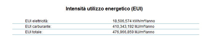

Durante la revisione di un'analisi energetica nella finestra di dialogo Visualizza risultati e confronta, questa tabella fornisce informazioni sul consumo energetico per unità di area di pavimento.
Nota: Disponibile come vantaggio di Autodesk® Subscription.
Poiché l'intensità di utilizzo energetico (EUI) è una misura basata sulle singole aree, rappresenta un metodo efficace per confrontare il consumo energetico del progetto quando gli edifici analizzati hanno dimensioni diverse.
Parametro Descrizione
EUI elettricità Misura del consumo di elettricità annuale per area di pavimento.
EUI combustibile Misura del consumo di combustibile annuale per area di pavimento.
EUI totale Misura del consumo annuale combinato di elettricità e combustibile del progetto, per area di pavimento.
