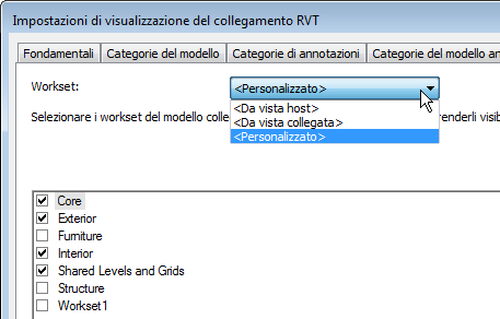

Quando un modello condiviso viene collegato ad un altro modello, è possibile specificare se si desidera visualizzare i workset del modello collegato in una vista del modello host.
Utilizzare la scheda Workset nella finestra di dialogo Impostazioni di visualizzazione del collegamento RVT per il modello host. In questa scheda è possibile selezionare i workset specifici da visualizzare in una vista del modello host.
