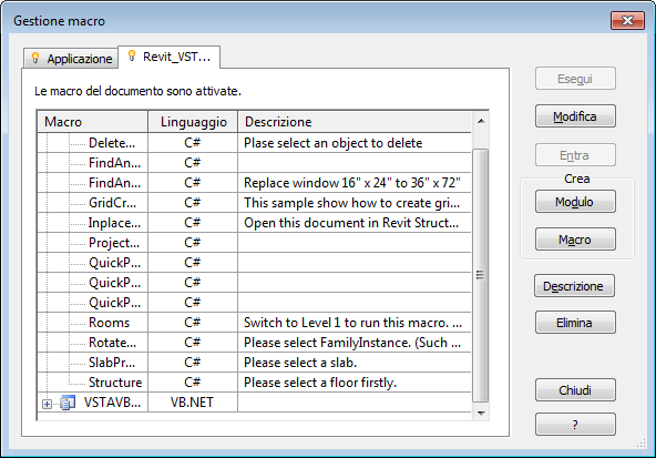

Copiare e aprire i seguenti file di progetto di Revit in \Software Development Kit\VSTA Samples\...:
Nel file RVT sono disponibili numerose macro a livello di documento. In Revit, avviare Gestione macro, selezionare una delle macro a livello di documento e fare clic su Esegui. Si noti che quando si apre il file Revit_Macro_Samples.rvt da SDK, esso può contenere più esempi di quelli visualizzati nell'immagine seguente e che i metodi relativi alle macro possono avere nomi diversi.
Queste macro sono preconfigurate per l'esecuzione in Revit. In Gestione macro è inoltre possibile selezionare una delle macro di esempio e fare clic su Modifica per visualizzare il codice creato per eseguire quell'esempio. È inoltre possibile selezionare una delle macro di esempio e fare clic su Modifica per visualizzare il codice creato per eseguire quell'esempio.
