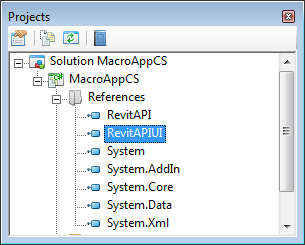

È necessario aggiungere RevitAPI.dll e RevitAPIUI.dll come riferimento quando si scrive una nuova macro? No. Questa operazione viene eseguita automaticamente. Un progetto macro di Revit utilizza entrambi come riferimenti necessari. Le macro di Revit non vengono eseguite correttamente se si eliminano i seguenti riferimenti in IDE:
Vedere Ripristino di RevitAPI.dll e RevitAPIUI.dll.
