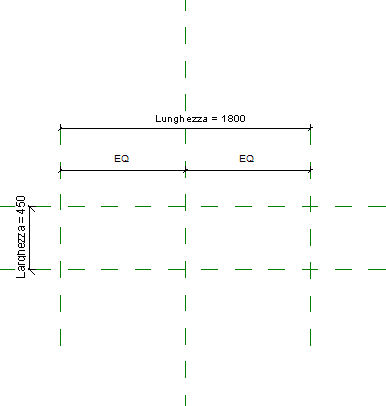

Per creare i parametri, una volta quotata la struttura della famiglia, è necessario assegnare alle quote testi etichetta.
Ad esempio, alle quote della figura sottostante sono stati assegnati testi etichetta che riportano i parametri di lunghezza e larghezza.
