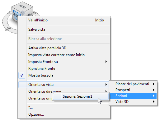

Come orientare una vista 3D in base ad un'altra vista
  1. In una vista 3D, fare clic con il pulsante destro del mouse sul ViewCube.
  2. Selezionare Orienta su vista e scegliere il tipo e il nome della vista.
Come orientare una vista 3D in una direzione
  2. Selezionare Orienta su direzione, quindi scegliere la direzione desiderata.
