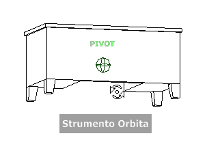

Lo strumento Orbita consente di cambiare l'orientamento di un modello.
Il cursore assume la forma specifica dello strumento Orbita. Trascinando il cursore, il modello ruota attorno ad un perno, mentre la vista rimane immobile.
Specificare il punto di rotazione
Il punto di rotazione è il punto di base utilizzato per ruotare il modello tramite lo strumento Orbita. È possibile specificare il punto di rotazione in uno dei modi seguenti:
