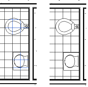

Le mascherature sono elementi grafici specifici della vista che è possibile utilizzare per nascondere elementi in una vista.
gruppo Dettaglio
menu a discesa Regione
Possono risultare utili nelle situazioni seguenti:
È possibile creare mascherature 2D e 3D. Le mascherature 2D possono essere create in un progetto e nell'Editor di famiglie durante la creazione di famiglie 2D di annotazioni o dettagli, mentre le mascherature 3D possono essere create nell'Editor di famiglie durante la creazione di famiglie di modelli.
Alle mascherature non viene applicata l'ombreggiatura; vengono sempre visualizzate nel colore di sfondo dell'area di disegno. Non è possibile applicare mascherature alle sottocategorie di elementi.
Quando si esporta un progetto o una famiglia in cui è presente una mascheratura, le linee che la intersecano vengono interrotte in corrispondenza della mascheratura, in modo da non alterare l'intento progettuale nel file DWG.
