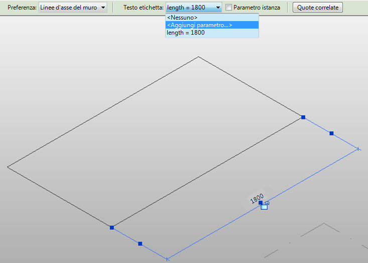

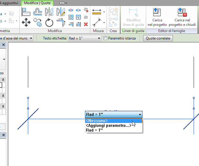

Nell'Editor di famiglie e nell'ambiente di progettazione concettuale è possibile modificare una quota permanente per applicare un testo etichetta.
Nel disegno, selezionare la quota permanente ed effettuare una delle seguenti operazioni:
- Fare clic con il pulsante destro del mouse e scegliere Testo etichetta, quindi selezionare un parametro esistente o fare clic su Aggiungi parametro. Vedere Creazione di parametri di famiglia.
- Nella barra delle opzioni, fare clic sul menu a discesa Testo etichetta e selezionare un parametro esistente o Aggiungi parametro.
Nota: Una volta che una quota è stata provvista di etichetta e deselezionata, è possibile modificare il valore della quota. Fare clic con il pulsante destro del mouse su una quota con etichetta, scegliere Modifica lunghezza, quindi immettere un nuovo valore per la quota.
