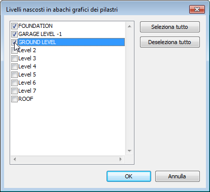

    Nella finestra di dialogo visualizzata vengono elencati tutti i livelli del progetto.
  3. Selezionare i livelli da nascondere facendo clic sulla casella di controllo visualizzata accanto a ogni nome di livello.
    Nota: Per visualizzare un livello nell'abaco grafico dei pilastri, lasciare deselezionata la corrispondente casella di controllo. Inoltre, il livello deve rientrare nell'intervallo dei vincoli di livello superiore e inferiore definito per la vista dell'abaco grafico dei pilastri corrente. Per ulteriori informazioni sui vincoli di base e di altezza, vedere Parametri di visualizzazione degli abachi grafici dei pilastri.
  4. Fare clic su OK per accettare le impostazioni selezionate, quindi chiudere la finestra di dialogo Livelli nascosti in abachi grafici dei pilastri.
