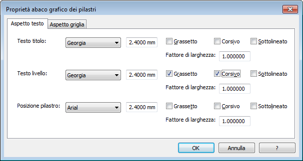

Nell'abaco grafico dei pilastri è possibile modificare la formattazione del testo. Nella tavolozza Proprietà, nella sezione Testo, fare clic sul pulsante Modifica accanto ad Aspetto testo.
Modificare la formattazione per i tre stili di testo nell'abaco, ovvero titolo, livello e posizione pilastro, e fare clic su OK.
