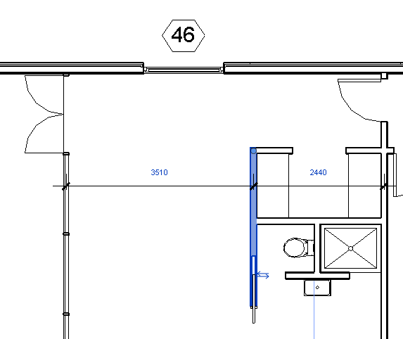

Quando si modifica il valore di una quota, le dimensioni dell'elemento corrispondente cambiano o l'elemento viene spostato di conseguenza.
Se la quota è bloccata, in corrispondenza della quota viene visualizzato un controllo a forma di lucchetto. Fare clic su tale controllo per sbloccare la quota e modificarla.
L'elemento viene spostato per soddisfare il nuovo requisito di quota.
