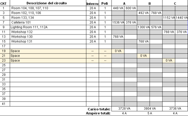

Ribilanciamento di carichi in un abaco dei quadri elettrici
Utilizzare questa procedura per ridistribuire i carichi in un abaco dei quadri elettrici in modo da avere carichi il più possibile uguali in ogni fase. È inoltre possibile ribilanciare solo un sottoinsieme di carichi bloccando gli slot da escludere.
  1. Aprire un abaco dei quadri elettrici.
  2. Fare clic sulla scheda Modifica Abaco pannelligruppo Carichi Ribilancia carichi.

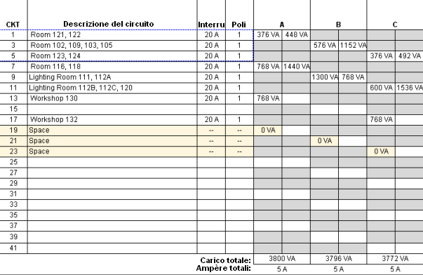

    I carichi vengono ridistribuiti su ogni fase.
    Nota: Per ribilanciare un sottoinsieme di circuiti, è possibile bloccare i circuiti da mantenere nelle posizioni correnti.
