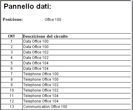

Revit include tre tipi principali di modelli di abachi dei quadri elettrici, ovvero Quadro derivato, Pannello dati e Quadro elettrico generale.
È possibile specificare tre diverse configurazioni per i quadri derivati. Il tipo di modello Quadro derivato include tre diversi modelli di default per differenti configurazioni di quadro derivato, come illustrato nella tabella seguente.
| Configurazione di quadro derivato | Nome modello | Default |
| Due colonne, circuiti in orizzontale | Quadro derivato | Imperiale (per uso negli Stati Uniti) |
| Due colonne, circuiti in basso | Quadro derivato 2 | Imperiale |
| Una colonna | Quadro derivato 1 | Metrico |
Abaco dei quadri elettrici derivati con circuiti in due colonne
Abaco dei quadri elettrici dati con circuiti in una sola colonna
Abaco dei quadri elettrici generali con circuiti in una sola colonna
