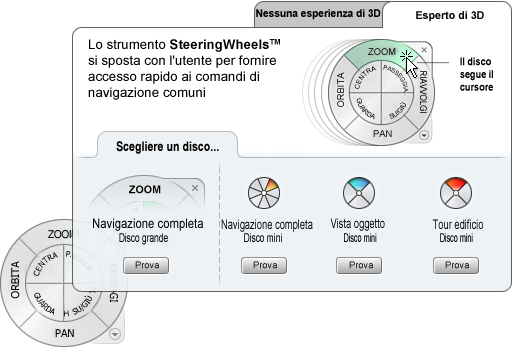

Gli elementi SteeringWheels sono menu di rilevamento che seguono il cursore e consentono di accedere a varie soluzioni di navigazione 2D e 3D da un unico strumento.
Gli strumenti SteeringWheels consentono di risparmiare tempo mediante la combinazione degli strumenti di navigazione comuni in un'unica interfaccia. Gli strumenti SteeringWheels sono specifici per ciascuna attività e consentono di spostarsi all'interno del modello e di orientarlo in viste diverse.
I dischi sono disponibili in due configurazioni, ovvero nella versione grande e in quella ridotta. Il disco grande è di dimensioni maggiori del cursore, con un'etichetta su ogni settore. Il disco mini è di dimensioni quasi identiche a quelle del cursore, senza etichette sui settori. Il disco Navigazione 2D è disponibile solo nella versione grande.
I dischi sono suddivisi in vari settori, ognuno dei quali contiene uno strumento di navigazione che consente di riorientare la vista corrente di un modello. Gli strumenti di navigazione disponibili variano in base al disco attivo.

Quando uno strumento SteeringWheels viene visualizzato per la prima volta e la vista corrente è una vista 3D, viene visualizzata anche la relativa bolla di primo contatto. Tale bolla offre un'introduzione alla funzione dei dischi e alle relative procedure di utilizzo.
La modalità di interazione principale consiste nella pressione e nel trascinamento dei settori del disco. Dopo aver visualizzato un disco, fare clic su uno dei settori e tenere premuto il pulsante del dispositivo di puntamento per attivare lo strumento di navigazione. Trascinare per riorientare la vista corrente. Per tornare al disco, è sufficiente rilasciare il pulsante.
