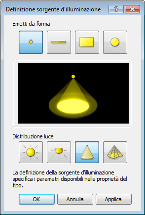

    Viene visualizzata la finestra di dialogo Definizione sorgente d'illuminazione.
  4. In Emetti da forma, selezionare la forma della luce emessa dalla sorgente luminosa, ovvero Punto, Linea, Rettangolo o Cerchio.
  5. In Distribuzione luce, selezionare la distribuzione della luce per la sorgente luminosa, ovvero Sfera, Semisfera, Riflettore o Diagramma fotometrico.
    Suggerimento: Se si intende specificare un file IES per definire la forma fotometrica della sorgente luminosa, selezionare Diagramma fotometrico.
    L'immagine cambia per illustrare le impostazioni combinate. Queste impostazioni determinano i parametri disponibili per la sorgente luminosa.
