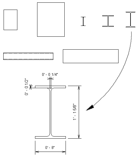

È possibile aggiungere quote a singoli componenti della legenda, per renderli più descrittivi.
Lo strumento Quota consente di aggiungere quote a singoli componenti di legenda.
È possibile quotare la maggior parte delle linee di un componente di legenda, ma non i componenti host, quali muri, controsoffitti e pavimenti, e nemmeno i componenti delle famiglie di sistema presenti nelle legende.
