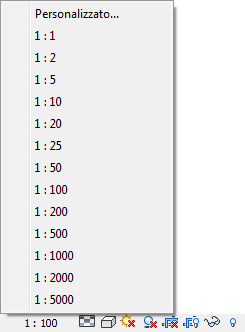

- Modificare il fattore di scala della vista. Nella barra dei controlli della vista, selezionare il fattore di scala desiderato.
