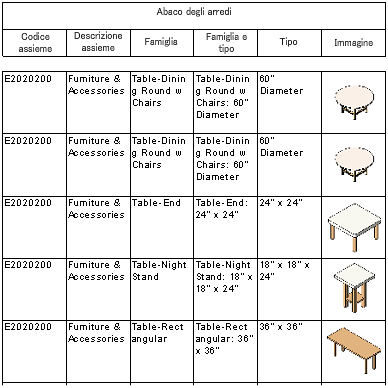

Per creare abachi che includono informazioni grafiche, è possibile associare le immagini ad elementi del modello.
Le immagini associabili ad un elemento includono immagini importate nel modello e immagini create salvando viste del modello (quali viste di rendering o viste 3D o) nel progetto. Se sono incluse nella definizione dell'abaco, le immagini vengono visualizzate nella finestra dell'abaco posizionata in una tavola. La vista dell'abaco include il nome dell'immagine, ma non l'immagine stessa. L'esempio riportato di seguito mostra un abaco di arredi con immagini in una vista di tavola.
