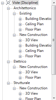

Nel Browser di progetto è possibile ordinare viste e tavole utilizzando un qualsiasi valore di proprietà per la vista o la tavola.
Ad esempio, nell'immagine seguente vengono mostrate le viste nel Browser di progetto organizzate per disciplina, quindi per fase e infine per tipo di vista. Il livello superiore del ramo Viste mostra inoltre il nome del gruppo di ordinamento correntemente applicato (in questo caso Disciplina).
Per default, nel Browser di progetto sono visualizzate tutte le viste (per tipo) e tutte le tavole (per nome e numero).
Oltre ad ordinare le viste, è anche possibile limitare il numero di viste visualizzate nel Browser di progetto applicando un filtro. Ciò è utile quando un progetto presenta un gran numero di viste o tavole e si desidera visualizzare soltanto uno specifico set di viste nel Browser di progetto.
Le proprietà disponibili durante la creazione di un gruppo di ordinamento o l'applicazione di un filtro al Browser di progetto includono parametri di progetto e parametri condivisi.
