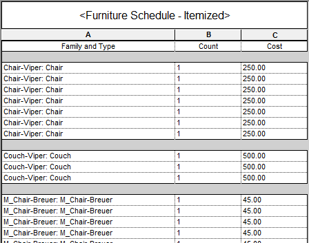

Per elencare ogni istanza della famiglia e del tipo in un abaco, nella scheda Ordinamento/Raggruppamento della finestra di dialogo Proprietà abaco, specificare le impostazioni seguenti:

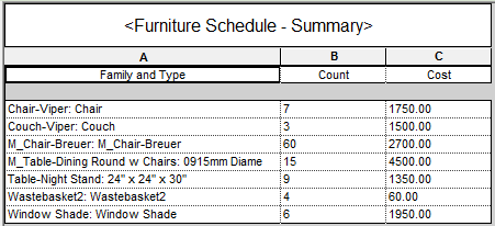

Per fornire un riepilogo delle famiglie e dei tipi in un abaco (eliminando le linee distinte per ogni singolo elemento), nella scheda Ordinamento/Raggruppamento della finestra di dialogo Proprietà abaco, specificare le impostazioni seguenti:
