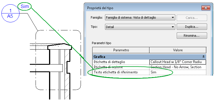

È possibile adattare le etichette alle esigenze del progetto o agli standard aziendali.
Per default, l'estremità di un dettaglio di riferimento contiene un testo etichetta, ad esempio Sim per Simile. È possibile cambiare questo testo etichetta in base ai requisiti di un progetto o agli standard aziendali. Ad esempio, specificare un testo etichetta speculare o invertito come testo etichetta di riferimento.
Come modificare il testo etichetta di riferimento
È possibile modificare la visualizzazione del testo etichetta di riferimento nell'etichetta di dettaglio oppure aggiungere dettagli di riferimento o numeri di tavola all'estremità del dettaglio. Per eseguire queste operazioni, creare una famiglia di estremità di dettaglio e aggiungere testi etichette che utilizzino questi parametri.
