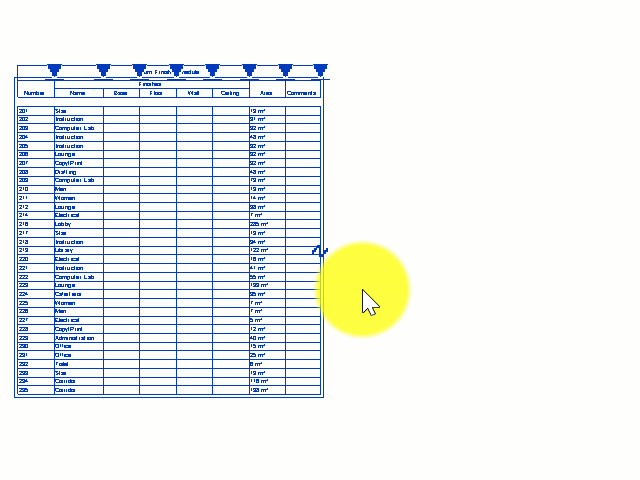

Gli abachi posizionati su una tavola possono essere divisi in due o più sezioni per adattarli allo spazio disponibile nella tavola.
La procedura descritta di seguito presuppone che il progetto contenga una tavola a cui sia stato aggiunto un abaco.
I controlli blu consentono di spostare e modificare l'abaco. Il controllo di interruzione Z al centro del bordo destro dell'abaco consente di dividere l'abaco.
L'abaco viene diviso in due sezioni approssimativamente nel punto in cui si trova il controllo di interruzione Z.
Se si restringe la sezione dell'abaco, le righe che ne restano escluse passano automaticamente alla sezione successiva. L'ultima sezione contiene le righe rimanenti e pertanto non può essere ridimensionata.
