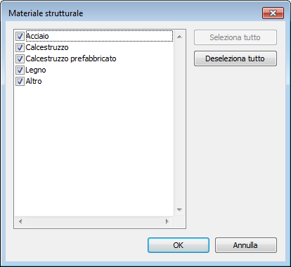

È possibile scegliere quali materiali di pilastro visualizzare nell'abaco grafico dei pilastri. Nella tavolozza Proprietà, nella sezione Altro, fare clic sul pulsante Modifica accanto a Tipi di materiale.
Selezionare i materiali da visualizzare e fare clic su OK. Per default, sono tutti selezionati.
