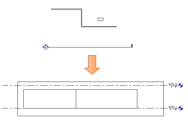

Nel seguente esempio viene visualizzata la divisione di una vista di sezione, ma lo stesso approccio può essere utilizzato per una vista di prospetto. Nella figura seguente viene disegnata una sezione tipica nel modello.
