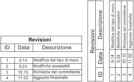

Il posizionamento e l'aspetto degli abachi delle revisioni possono essere modificati.
È possibile ruotare un abaco delle revisioni di 90 gradi in senso orario o antiorario all'interno di un cartiglio. Per ruotare un abaco delle revisioni, occorre modificare la famiglia di cartigli. Non è consentito ruotare un abaco delle revisioni in una tavola di un progetto.
Abaco delle revisioni orizzontale (sinistra) e ruotato (destra)
