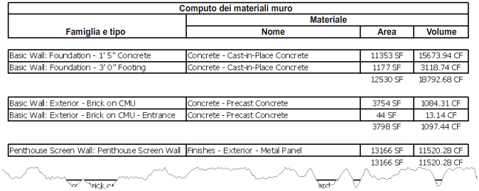

È possibile visualizzare maggiori dettagli relativi all'assieme di un componente mediante elenchi di sottocomponenti o di materiali.
I computi dei materiali elencano i sottocomponenti o i materiali di qualsiasi famiglia di Revit. I computi dei materiali includono tutte le funzionalità e le caratteristiche di altre viste di abaco, ma presentano più dettagli dell'assieme di un componente. È possibile elencare in un abaco qualsiasi materiale facente parte di un componente di Revit.
