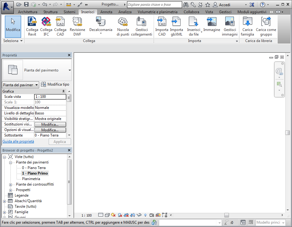

Area di disegno
Nell'area di disegno vengono visualizzati abachi, viste e tavole del progetto corrente. Ogni volta che si apre una vista in un progetto, tale vista viene sovrapposta alle altre viste aperte nell'area di disegno.
Le altre viste restano aperte, ma si trovano al di sotto di quella corrente. Utilizzare gli strumenti della scheda Vistagruppo Finestre per disporre le viste di progetto in base alle esigenze di lavoro personali.
Il colore di sfondo di default dell'area di disegno è il bianco, ma è possibile invertirlo in nero. Vedere istruzioni di seguito.
Come gestire le viste nell'area di disegno
