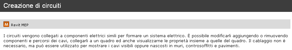

In alcuni argomenti della Guida, una legenda sotto il rispettivo titolo indica che l'intero argomento riguarda il prodotto o i prodotti indicati oppure funzionalità specifiche di una disciplina di Autodesk Revit. Inoltre eventuali icone incluse in un argomento indicano informazioni specifiche per una determinata disciplina.
In questo esempio la legenda indica che l'intero argomento è valido per Revit MEP e per le funzionalità di Autodesk Revit associate a MEP.
