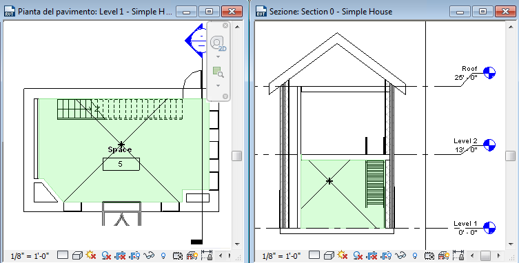

Attivazione della visibilità dei vani e viste affiancate
  1. Chiudere tutte le viste, ad eccezione della vista di sezione e della pianta del pavimento in cui si desidera posizionare il vano, quindi immettere WT per affiancare le due viste.
    È anche possibile fare clic sulla scheda Vistagruppo Finestre(Affianca).
  2. Fare clic nella vista di sezione per attivarla, quindi immettere VG.
  3. Nella scheda Categorie del modello della finestra di dialogo Visibilità/Grafica, scorrere fino ad individuare la voce Vani.
  4. Espandere Vani, selezionare Interno e Riferimento (se si desidera visualizzare i mirini di riferimento) e fare clic su OK.
  5. Utilizzare lo stesso metodo per rendere visibili i vani nella vista della pianta del pavimento.

  3. Nella vista della pianta del pavimento, spostare il cursore su un'area del modello di edificio, quindi fare clic per posizionare un vano.

  8. Nella vista di sezione, verificare che l'area ombreggiata che rappresenta il volume del vano sia vincolata dal livello di base al livello superiore successivo, e che non vi siano aree non ombreggiate (dovute ad incassi o cavedii).
