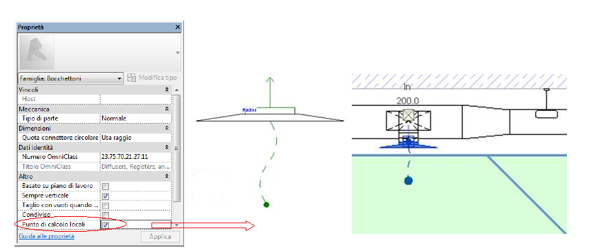

In alcuni casi, i dispositivi di illuminazione possono essere posizionati in modo che il connettore non si trovi all'interno di un vano. Il punto di calcolo locali viene utilizzato come punto di ricerca per determinare in quale vano si trova il dispositivo di illuminazione. È possibile
modificare la famiglia in modo che venga attivato il Punto di calcolo locali per il dispositivo di illuminazione, quindi spostare la posizione del punto di calcolo in modo che si trovi all'interno del vano. Nell'Editor di famiglie, nella tavolozza Proprietà, selezionare Punto di calcolo locali. Modificare la posizione del Punto di calcolo locali in modo che si trovi all'interno del vano.
Poiché il punto di calcolo locali specifica in quale vano si trova il dispositivo di illuminazione, viene riportato anche negli abachi. Ad esempio, se nell'abaco si include una colonna con i dati del vano, quali il nome e il numero, verrà utilizzato il vano specificato dal punto di calcolo locali.
