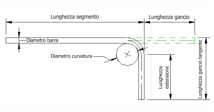

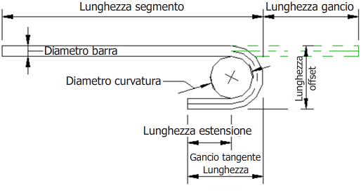

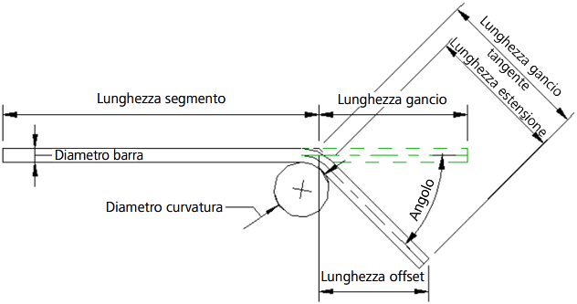

È possibile definire parametri di lunghezza dei ganci per diversi tipi di armatura nella finestra di dialogo Lunghezza ganci dell'armatura.
| Nome | Descrizione |
| Tipo di gancio dell'armatura | Elenco precompilato di ganci di armatura validi per il tipo di armatura. Se la casella di controllo è selezionata, indica che il tipo di gancio è visibile nei parametri dell'armatura Gancio all'inizio o Gancio alla fine. |
| Calcolo automatico | Deselezionare questa casella di controllo per non eseguire il calcolo automatico della lunghezza del gancio e dell'offset. |
| Lunghezza gancio | Visualizza la lunghezza del tipo di gancio. |
| Lunghezza tangente | Visualizza la lunghezza tangente del tipo di gancio. |
| Lunghezza offset | Visualizza la lunghezza dell'offset del tipo di gancio. Questo parametro viene utilizzato principalmente per gli abachi. |
Nelle immagini seguenti vengono illustrati i parametri che definiscono un gancio dell'armatura.
