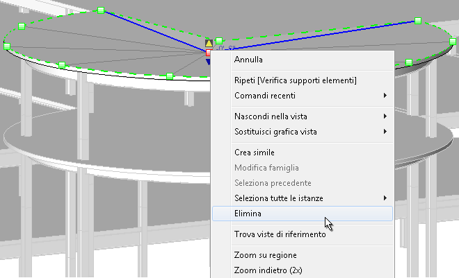

Quando si elimina l'elemento di modifica della forma, la geometria del pavimento viene modificata di conseguenza.
Come eliminare gli elementi di modifica della forma
- Selezionare il pavimento modificato.
- Fare clic sulla scheda Modifica | Pavimenti
gruppo Modifica della forma
Modifica elementi secondari.
- Fare clic sull'elemento di modifica della forma per selezionarlo.
- Premere Elimina o fare clic con il pulsante destro del mouse sull'elemento e scegliere Elimina.
